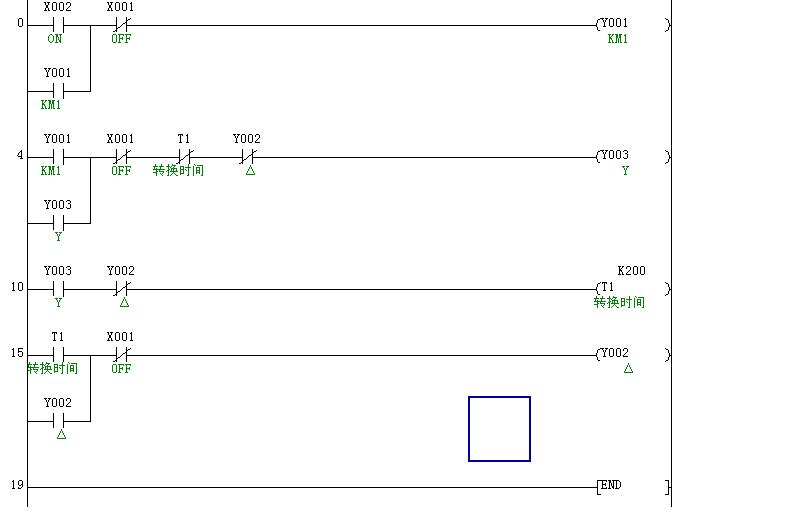

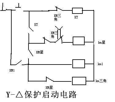

请大家看看这个的梯形图如何编?
yuyan
查看yuyan的
发表于: 2009-09-25 21:23
不好意思小弟不会发图
小弟初学请大家帮忙
[ 此帖被yuyan在2009-09-26 07:17重新编辑 ]

真诚建议楼主先了解一点基本的编程知识,然后尝试着自己去编,真的,如果说连这样的入门级的程序也要靠别人去编的话,很难提高自己。
越是初学,越要这样!
若是楼主坚持需要,也是可以顺便一下的!

楼上前辈:我无法验证自己程序是否正确,如果方便请发个正确的小弟参考一下

发表于: 2009-09-26 15:26
引用第4楼yuyan于2009-09-26 15:18发表的 :
为什么说无法验证呢?仿真一下不就可以了嘛
你将你认为无法验证的程序传上来,我帮你看看!
一种动作在程序上有很多种编法,如果你要检验程序是否有问题,下个仿真软件就行了,要不买个PLC试也可以

发表于: 2009-10-10 22:00
九楼的,第十步的Y002非有点多余
