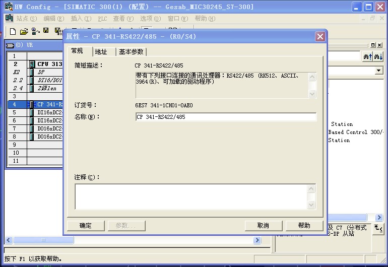

请教高手为什么我的STEP7V5.4版本打开CP341的属性后,参数按钮不可用,见截图。是否要安装什么插件才行?

安装CP341附带的设置软件。

能提供一下下载地址吗?万分感谢!
