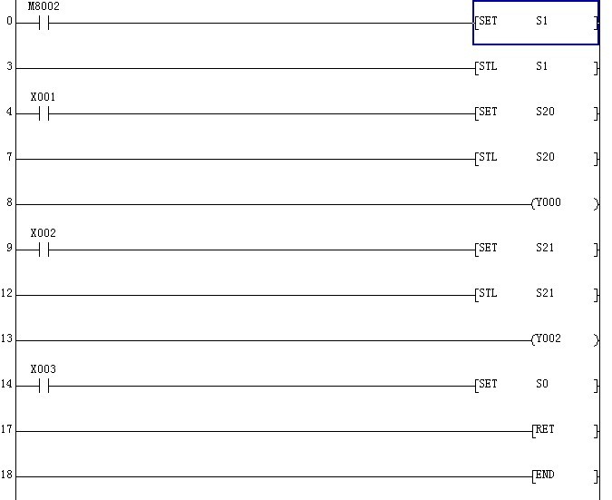

本人是三菱PLC初学者,在本站下载了“GX Developer Version 7”和“GX Simulator6-C”中文版仿真软件来辅助学习。
在用它来仿真步控制指令的时候,出现了以下情况,不知怎么处理!
希望各位大虾能帮帮我!!
图1:
此时步控制指令语句没有错

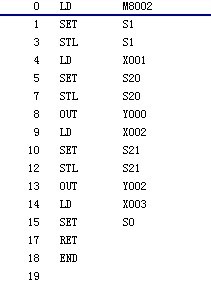

图2:
所以在这里搞不懂怎么搞了!!!
希望各位大虾能帮帮我!!

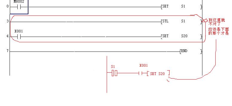

这是我重新写的一个程序!
但还是这样
语句如下:
梯形图如下:

GX编程软件对STL只能是单独的,老版的是红色的那种梯形图,不过功能一样,步进指令顾名思义一步一步的进行

谢谢各位!!!
问题解决了!!
