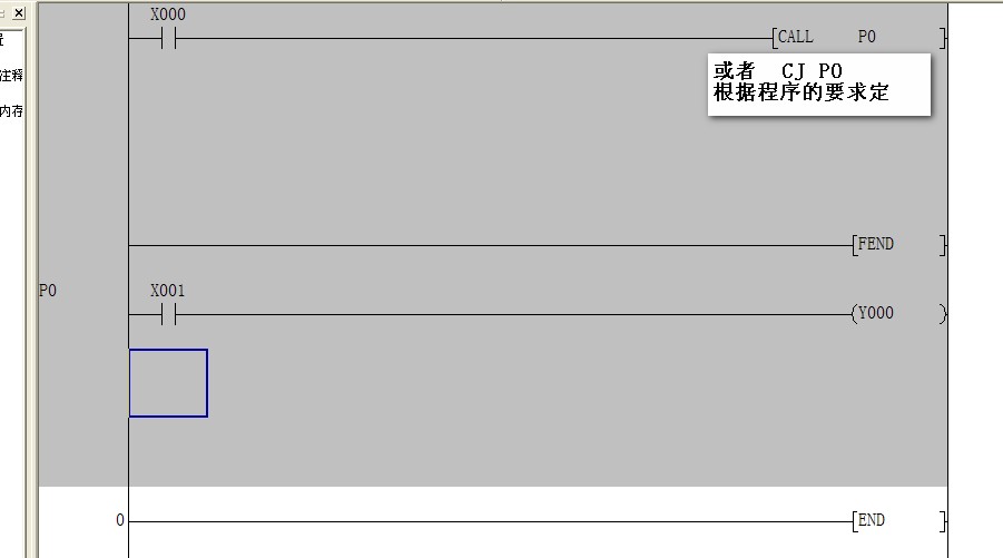

在三菱PLC编程中怎么建立子程序,然后怎么调用子程序。谢谢!!!

------FEND 主程序结束
子程序
---CJ

能不能给我画一个简单的梯形图,来说明建立子程序的过程和怎么调用子程序。谢谢了!!!

CALL P0 这才是子程序调用指令
而 CJ P0 是程序跳转指令
这两条指令的士用法是不一样,请注意
详细请参考FX编程手册的150页至156页,如果不明白加我QQ , 1134916091

调用条件。。。CALL P0
主程结束。。。FEND
子程开始。。。P0
子程结束。。。SRET
程序结束。。。END

应该是CALL
