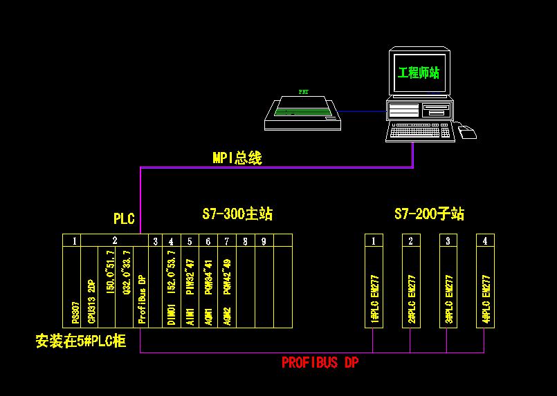

最近有一个工程PLC系统如图所示,s7-200可以叫做s7-300的子站吗?

这个当然算是了

这个可以算。
