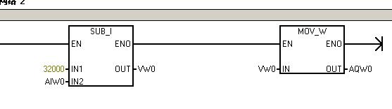

液位变送器输出40-20毫安信号到PLC的AIW0,有模拟量输出AQW0,现要在高液位时
阀门开度小一点,低液位时开的大一点,就是反比关系不知这样编程对吗?

理论上是不错,实践也应是如此!!

理论没错,实践并非如此;最好用PID

这样不行,要用PID
