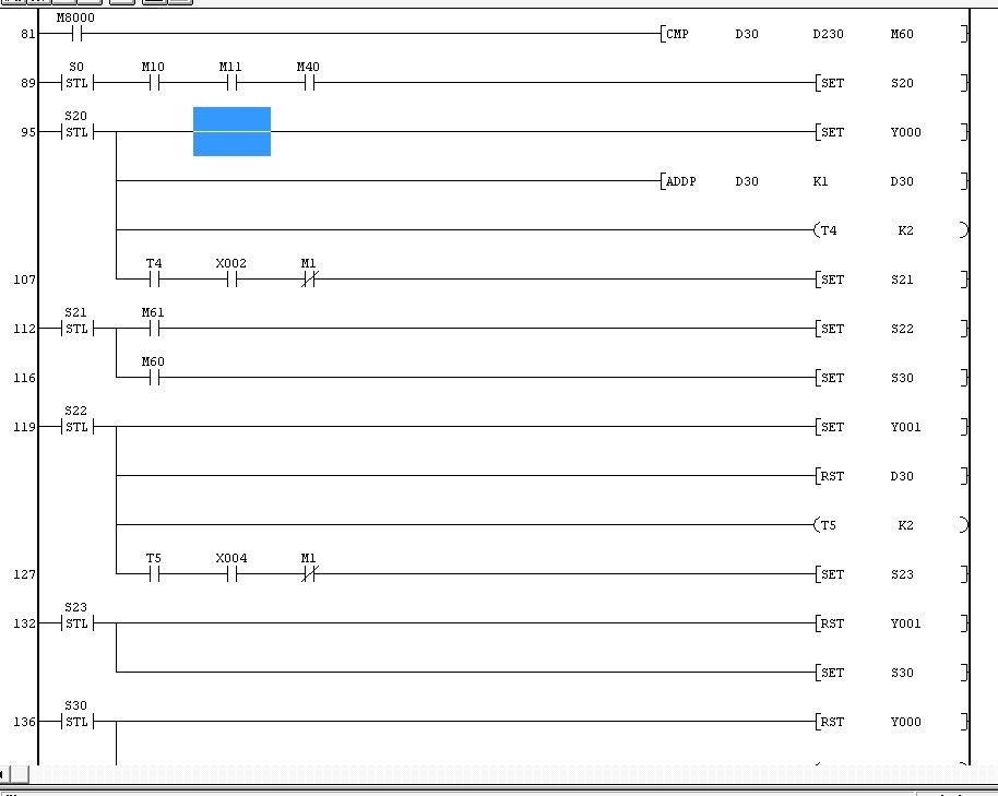

想请教一下比较指令的用法,我这样编对不对,望各位高手可以给我指点两招

我自己在一台裁切机上编了个程序,让它可以自己定义送料次数来裁切来达到可以裁切不同长度的产品的目的,我是这样编的,大家帮我看看我的比较指令用错了吗,为什么这样编出来的程序动作不了的,其他的不要管,就帮我看看我的比较指令这样用有没有错,小弟在这里不胜感激了.

比较没有什么错的。
但是你最好是在线监控一下D30计数是否正常以及M60、M61得电失电的状态是否正常。

我运行的时候它只动了一下就不动了,我监控就没看见M60和M61有输出所以我猜测我的比较指令到底有没有弄错了,不然我把我的程序上传上来给大家看看,让大家帮我看看我哪里有编错了,可以帮我弄好的话真的感激不尽了.

程序没有错,只是指令执行时已经到下一步了,楼主不妨这样修改一下就可以,将M60、M61置位两中间“M**”,然后在《STL S21》中使用该“M**”,

我监控过了,请教下为什么我的YO在那个步进里面输出后它没有保持,下面的条件满足以后它马上就复位了呢?到底我的程序错在哪里了?

112步好像有问题

你那程序没有错!错在你自己!因为在STL S20里面置位了Y0。当X2条件接通,就转到STL 21,那前一步STL S20就自动断开,在STL S21步序中,如果是M60接通,那么就转到STL S30。此时马上复位了Y0!!!
不知道楼主对三菱步进指令熟悉程度如何??

我自己监控过,我把X2条件成立就输出S21改成输出S25,我在下面我根本就没有S25这一步,理论上说它到S25这一步就应该停止了,因为下面没有了,虽然这样,但Y0还是复位了,我就奇怪了,我是让它置位,又不是OUT输出,这Y0为什么在那一步就动作一次然后自己复位了呢,真心希望哪位高手可以帮我解答这个疑问..

你那程序其他地方就没有输出Y0吗?或者是复位Y0??一切还是你那程序有问题。

wenrong 我知道肯定是我的程序有错,就是不知道错在哪里,谢谢你这几天的指点,能否帮我指点一下啊?真的很谢谢你.
