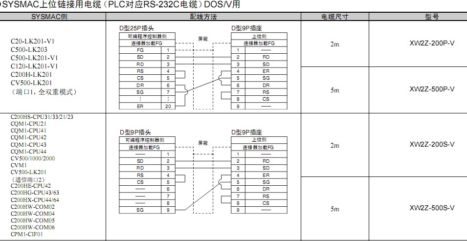

求欧姆龙C28P编程电缆接线图,老型号了,哪位朋友知道啊

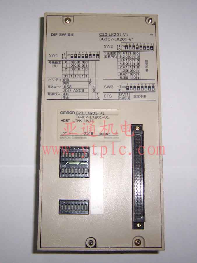

没办法,自己找到了不知道对不对,还有个问题这个模块怎么搞啊??能自己做吗??唉!!!!C28P成了鸡肋
