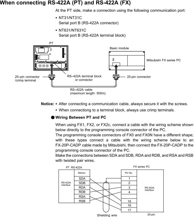

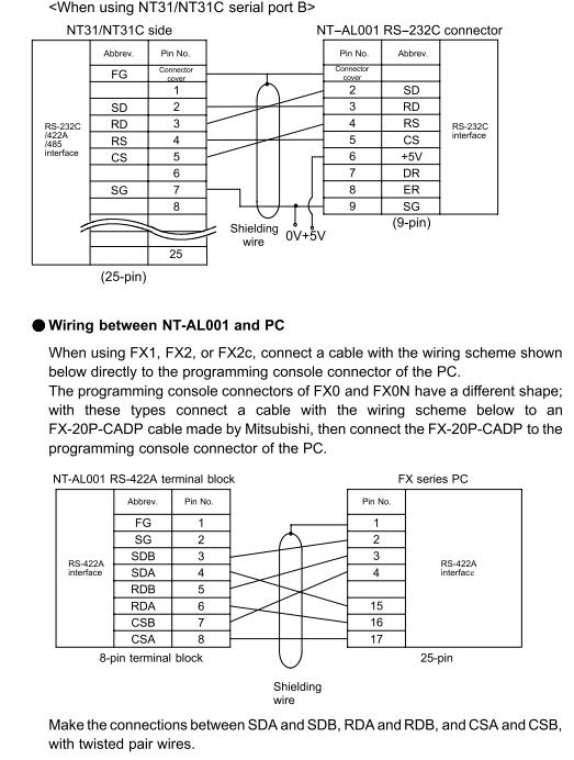

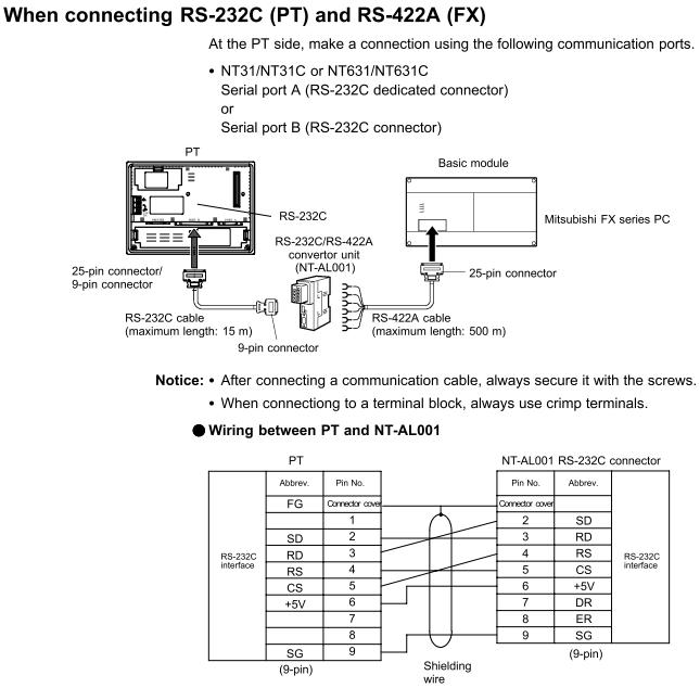

那位知道OMron 触摸屏NT31C与三菱FX2n系列PLC连接方式,指导一下谢谢!
我用FX2n的编程电缆SC-09 9针对25针(RS422)线,再通过25针口连接OMRON NT31C的portA或portB口,参考OMRON公司
说明书,如下几种画面,采用多种连接办法可就是没有连接上,有谁连接过指导一下,谢谢!
