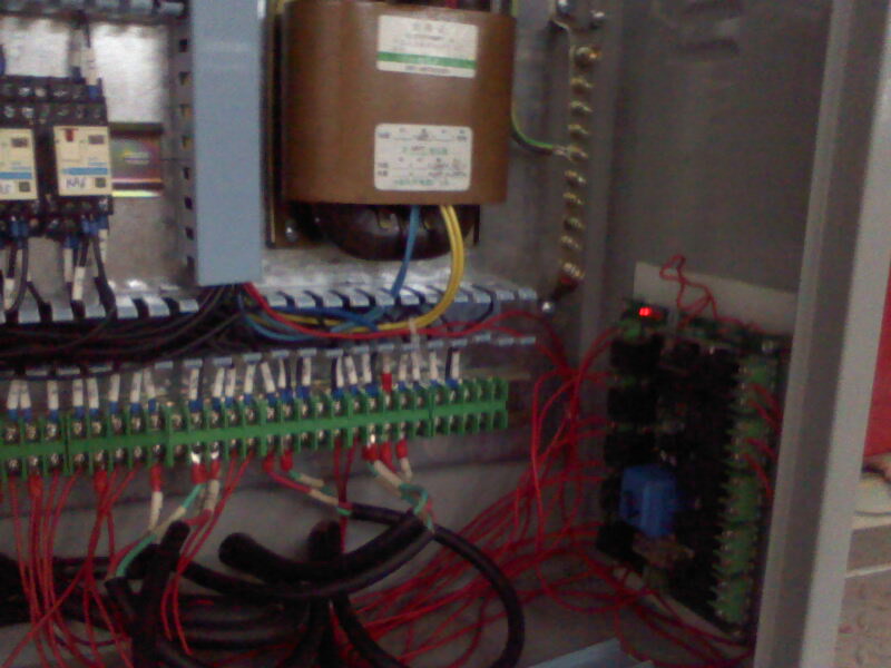

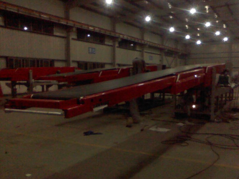

近日,本人终于成功的将无线遥控模块应用到伸缩皮带机上,实现皮带正反转;伸出缩进;上升下降,停止等七个动作.
其中,接收模块装在控制柜中(如图示),遥控器装在伸缩机前端的控制盒中,并且遥控器上的按钮全部用排线引出接

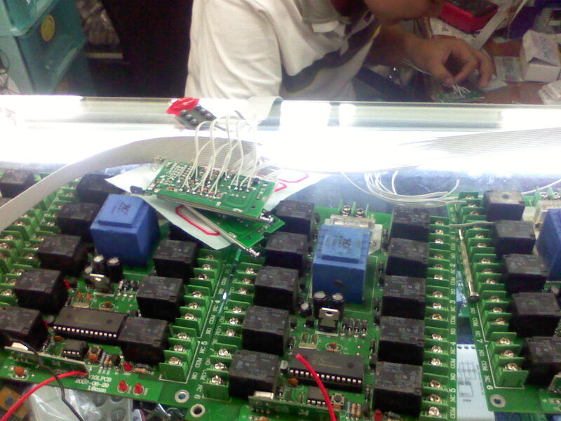

到控制盒上的普通按钮上.遥控器10路,315兆,超外差接收,200元/套,在电子市场淘到的.
还请各位大师点评!

精神可以表扬,做工太差了, 要有互助的精神,把成果上传,在大家的学习与帮助下,你会做得更好的设备的,

哎! 兄弟 那东西不行的 1 反应迟钝 2 多就几个就会互相干扰 ! 还有那里要那么贵 我们公司刚也做了一套
刚开始 就用的你那种 差点还没把我弄死!! 呵呵! 现在我们换了!!

还可以吧,至少我没有做过。我想用蓝牙可能会更好,也很便宜了呀

精神很好。但工业设备要讲究可靠性,如果不可靠损坏了设备就划不来了。
我们公司用遥控的设备有200-300台。一开始用德国的HBC,8万一套,备件太贵。后来改用台湾的禹鼎,现在的价格7000-14000一套不等。

可靠性,怎么样,抗干扰吗?

我也用台湾的禹鼎,效果很好!多几台再一起从来没听说会误动作的。最重要的反应灵敏。我是用到环保设备上的,只用F21-4S TX + F21-E1 RX的普通六路。只有900RMB啦,都生产了好多台投入运行了。

我们公司都卖了几台给客户!·效果差强人意!·不过是供应商搞的,我们不生产这个!
不怎么抗干扰,距离远了问题就出来了。
灵敏度不高。
