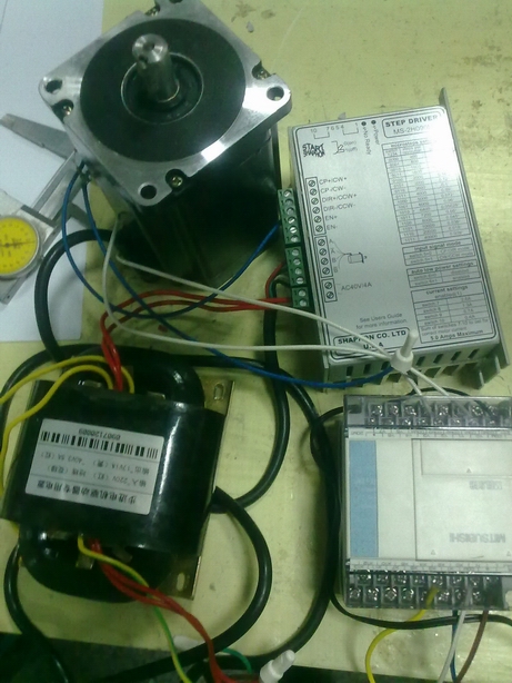

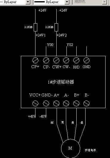

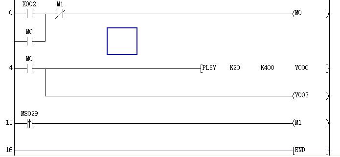

帮忙看看这个程序怎样接驱动器?谢~
wordcome
查看wordcome的
发表于: 2009-09-17 21:09
如图,请帮忙看看。

今晚我按说明书用24V电压串联一个2KΩ的电阻,PLC运行正常也有输出指示,但步进电机不转。看看这个接线错在哪里?谢~

我想问下你DIP开关怎么设定的
wordcome
查看wordcome的
发表于: 2009-09-17 22:31
DIP开关按说明书设定的,我保证DIP开关设置是OK的。
xiaoqizi
442 个
1320 点
2598 分
在线时间: 721(小时)
2009-07-06
2026-05-23
查看xiaoqizi的
发表于: 2009-09-17 22:45

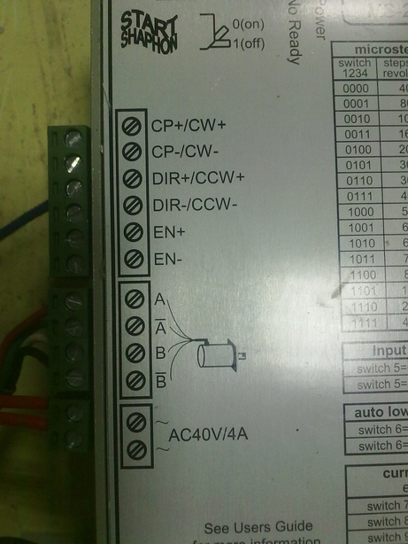

这样了,你不用PLC,选拆掉PLC。直接用24V串个电阻,负的一头接到CP-,正的一头用手拿着去碰CP+,如果电机一步也不动肯定是控制器没弄好!你可以在EN端给加个电压试试,这应该是个使能端

你的PLC是晶体管输出型的么?

你的PLC型号是什么?
