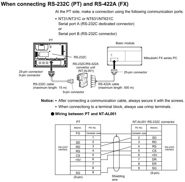

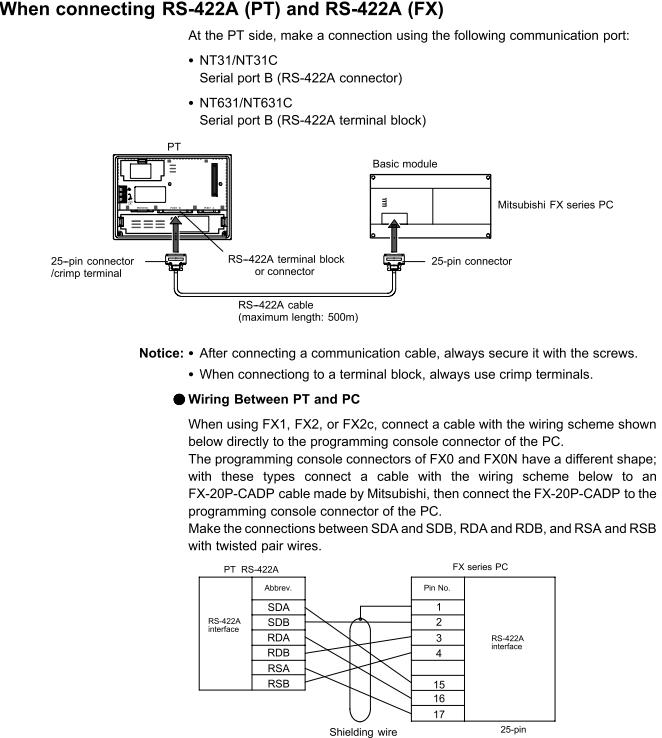

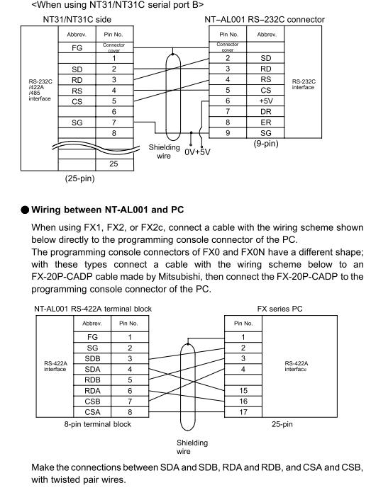

那位知道OMron 触摸屏NT31C与三菱FX2n系列PLC连接方式,指导一下谢谢!
1)FX2n系列PLC用9针编程口连接吗?
2)OMRON触摸屏NT31C用 PORTA 或PORTB均可;
一下是我从OMRON网站下载的链接图片 ,请帮我分析一下:
我想采用直连方式 不选用中间模块,可以吗?
