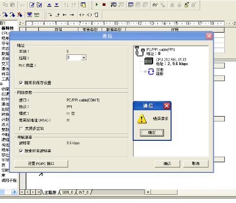

请问一下前辈们这是什么原因?

能具體點嗎?

通讯设置没有设置好。

你的远程地址设为0是不对的

远程不应该是0吧
吧问题说具体点

远程地址设置错误,应设为2

光标点在9.6上,按确认键

用pc/ppi串口通讯,一般9.6波特率,远程设置除了0以外的数字应该可以了
