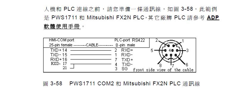

求FX2N与海泰克pws6a触摸屏的422通信电缆图

各位兄友,本人急求三菱fx2n与海泰克pws6a触摸屏的rs422的通信电缆图,望哪位知道的能给与,在此先谢@!

你按下图试试,应该是一样的。
