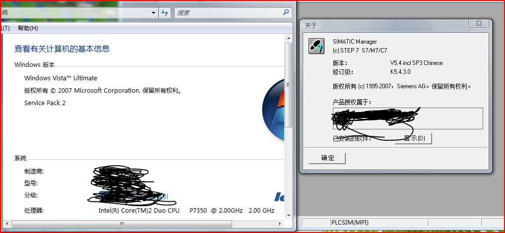

前段时间新买一笔记本,系统是VISTA 的,本想安装step7 V5.4 incl sp3,可是提示不能识别系统。没法只能安装成xp。可是问题又来了,系统xp驱动不全。在网上搜,可是也没办法,都是说不能安装。可是step7 pro2006sr3又支持vista的,但是就是不习惯使用E文的。通过一段时间的摸索,总算在VISTA上安装上了step7 V5.4 incl sp3中文版。现将安装方法介绍给有需要的朋友们。由于个人水平有限,未能测试全部功能,希望有能力的朋友全面测试一下;
先进入step7 V5.4 incl sp3中文版光盘目录x:\STEP7\Disk1,找到setup..exe,然后安装。安装完就是step7中文版的。然后可以通过安装step7 pro2006sr3来补全Automation License Manager和其他一些组件。安装完成之后就会有step7 pro2006sr3全部功能,但是step7为简体中文版的。以上为安装方法,希望各位能帮忙测试一下全部的功能,谢谢!
