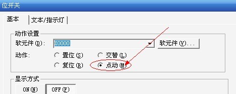

请教一下:触摸屏软元件动作特性中“点动”如何理解(已解决)

如下图所示,点动如何理解

按下去软元件处于ON状态,放开软元件处于OFF状态
