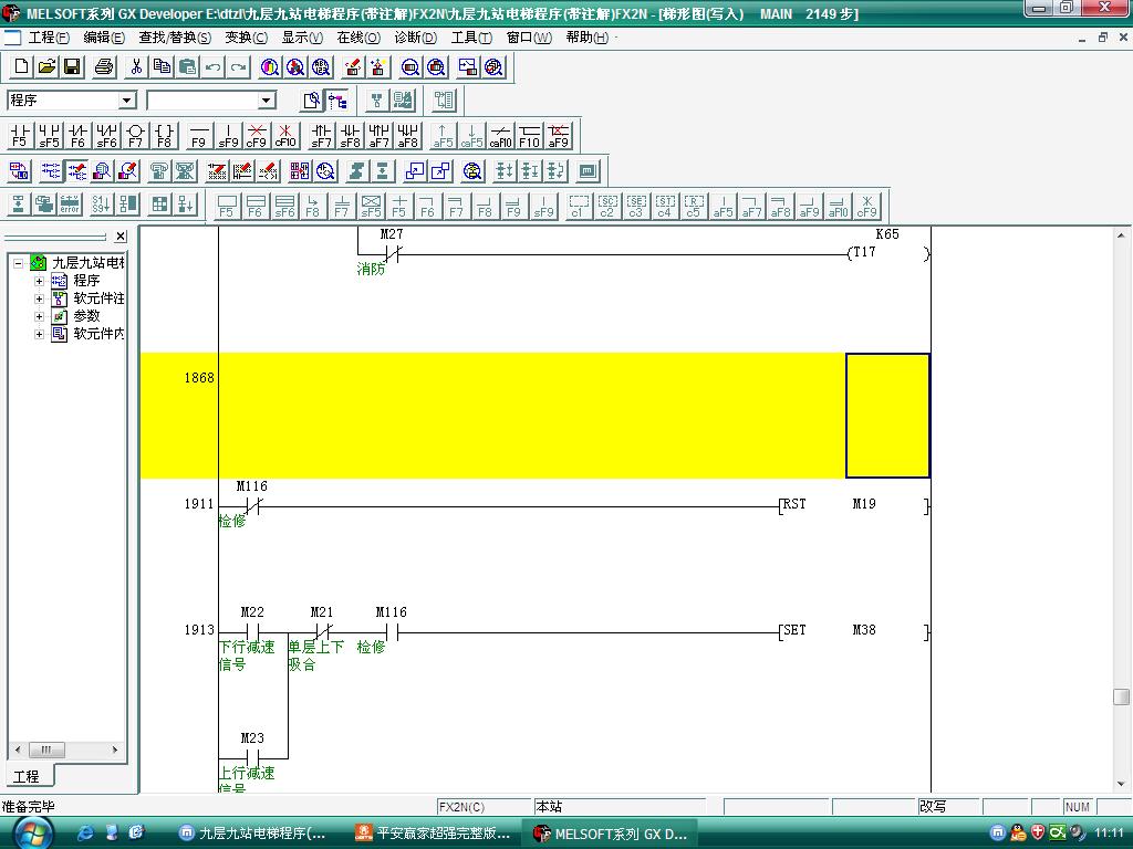

我在这里下的九层九站的程序,打开以后在1868步是黄线部分,没有内容。。。是说明问题?
有没有知道的朋友说说。。。

转换为IL指令方式应该就可以看见了。

谢了!不过这样好麻烦。。。有没有其他的好办法看。。。

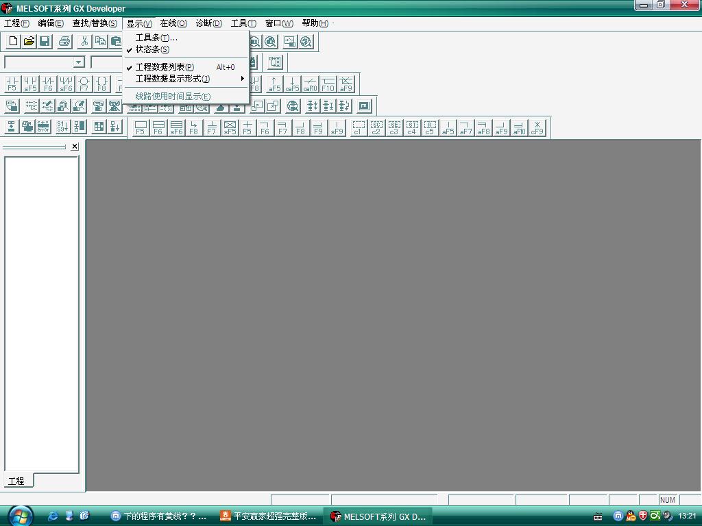

请楼主改一下这里的点数黄色部分应该可以显示。

回楼上的朋友,我的怎么没有你的那个选项?我的是GX-D8.5板的

引用第3楼草原牧人于2009-09-16 12:23发表的 :
[attachment=28824]
刚才重起了一下GX-D,好了。
谢谢了!
