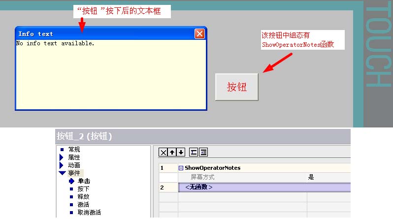

遇到一个问题:在一个按钮中组态了ShowOperatorNotes函数(用于显示当前画面的帮助文本),不知道这个帮助文本在哪里编辑、如何调用?请有经验的大侠给些指点!(问题参考附图)

问题已经解决!方法:按钮---“属性”---“其它”中的“信息文本”编辑框!

感谢! 原来是要按钮!
