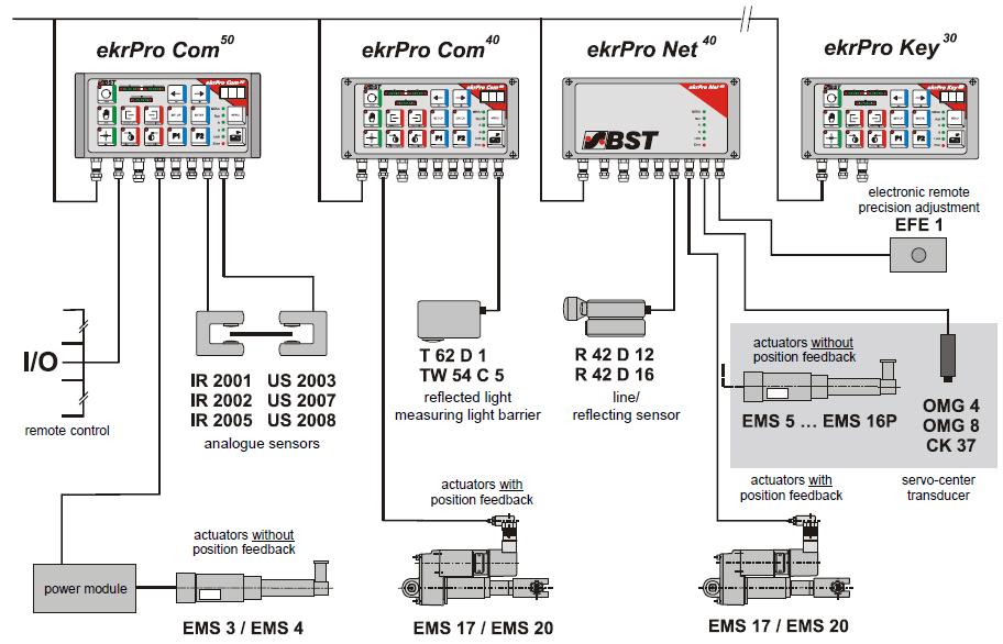

有没有人用过BST的纠偏控制器ekrPro Com60或50系列的??
现有台控制器烧了(50),想改成60控制,无接线图和设置等资料
原来ekrPro Com50 带2个IR2002探头,OMG8定中开关,EMS10电机
现改用ekrPro Com60 带,发现控制器和外围部件连接不一样

X1(传感器1):
面板X1    功能    连接线颜色    备注
        IR ...    US ...
1    超声波传感器同步        棕色    内部连接至接线端8
2    红外线脉冲+5V    棕色
3    红外线脉冲接地    白色
4    +12V    粉红色    粉红色
5    接地    绿色    绿色
6    -12V    黄色    黄色
7    模拟输入端1    灰色    灰色    模数转换的通道4与红外线脉冲同步
X2(传感器2):
面板X2    功能    连接线颜色    备注
        IR ...    US ...
8    超声波传感器同步        棕色    内部连接至接线端1
9    红外线脉冲+5V    棕色
10    红外线脉冲接地    白色
11    +12V    粉红色    粉红色
12    接地    绿色    绿色
13    -12V    黄色    黄色
14    模拟输入端2    灰色    灰色    模数转换的通道6与红外线脉冲同步
X3(回中传感器OMG 4 / EMS 17/20位置反馈):
面板X3    功能    连接线颜色    备注
        OMG 4    EMS17/20
15    +12V    粉红色    粉红色
16    接地        绿色
17    -12V    黄色    黄色
18    模拟输入端4    灰色    灰色    模数转换的通道2
19    Namur输出端            使用接线端26和27上的Namur传感器时,必须跳线接通接线端18和19!
X4(传感器3):
面板X4    功能    连接线颜色T62DI/TW54C5    备注
20    +5V / 1A    黄色
21    接地(+5V)    绿色
22    +12V    棕色
23    接地    粉红色
24    -12V    灰色
25    模拟输入端3    白色    模数转换的通道3
X5(回中传感器OMG 8,Namur传感器CK 37 / EFE 1 / 传感器5):
面板X5    功能    连接线颜色    备注
26    Namur A    棕色    使用接线端26和27上的Namur传感器时,必须跳线接通接线端18和19!
27    Namur B    蓝色
28    模拟输入端5        模数转换的通道5与红外线脉冲同步
29    接地
30    EFE 1信号,模拟输入端6    灰色    模数转换的通道6与红外线脉冲同步EFE 1的接线:灰色:接线端30黄色:-12V(例如接线端24)粉红色:+12V(例如接线端22)
31    24V
X5(禁用控制器):
面板X5    功能    连接线颜色    备注
32    信号<4V或>8V        可以通过跳线JX8设定:1 - 2 = 内部接地2 - 3 = 内部+12V
33    参照点
