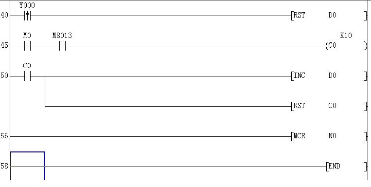

如果有实时钟模块在PLC内,可用数据比较,进行定时开启、停止。
如没有实时钟模块,可以用M8014配合浮点加法指令,做2个以分钟为单位的数据累加器,5小时=300分、1小时=60分钟,就可以解决。

还有另外简单的方法,用2个触点比较指令,比较M8014触点的动作次数,当300时为5小时,当60时为1小时。

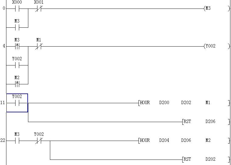

发表于: 2009-09-16 10:10
d200 是运行时间 d204是停止时间。通过外部设定。
用外部两个时间继电器。x2是运行时间到输入,x3是停止时间到输入,y3是运行时间继电器的电源,y4 是停止时间继电器的电源。
[ 此帖被arpawpelf在2009-09-16 10:18重新编辑 ]

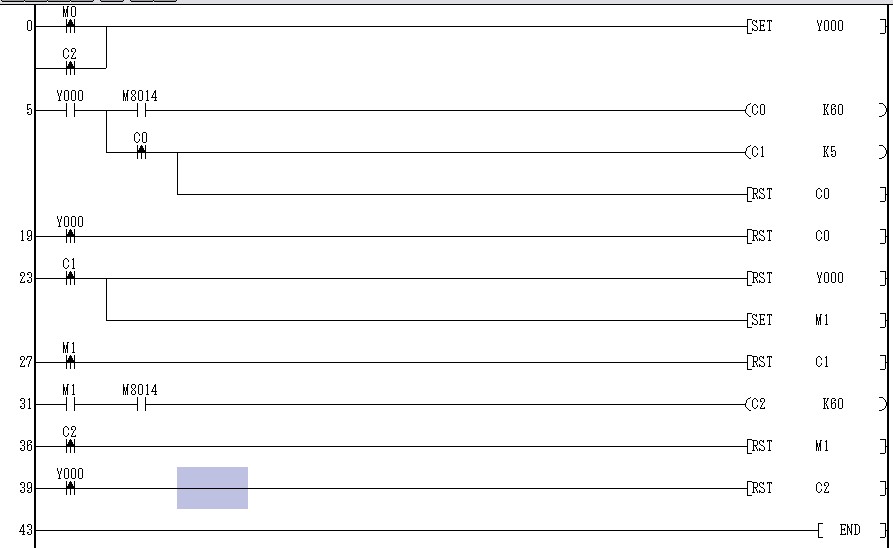

31楼
发表于: 2009-09-16 10:46
我弄了一个!
X0为启动!Y0为电机!

33楼
发表于: 2009-09-16 10:52
LD X0
OR Y0
OR C1
ANI C0
OUT Y0
RST C1
LD Y0
ANI T0
OUT T0
LD T0
OUT C0
LD C0
ANI T1
ANI Y0
OUT T1
LD T1
OUT C1
LD C1
RST C0
END
只能这样了!呜呜.....
