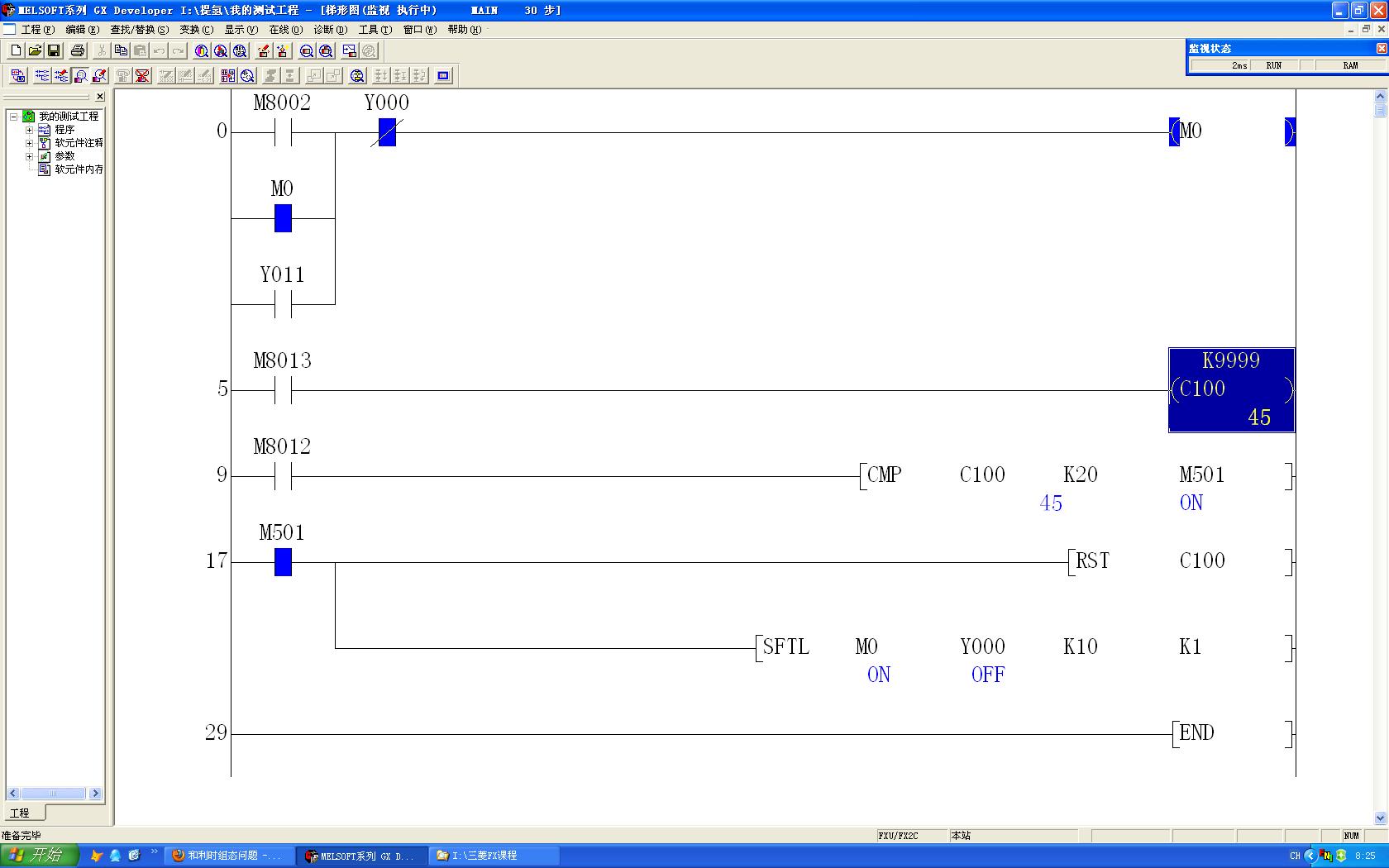

描述:问题
程序在仿真中运行没有问题,可是在CPU中计数器C100不能清零,还有为什么仿真中 SFTL 一下跳两个,从Y001到了Y0003。

我觉得楼主的SFTL后应加P,构成脉冲执行型,就不会一下子从 Y0到Y3了。
另外你这个M501是掉电保持型的辅助线圈,用在这里不合适。
再将C100换成C0 瞧瞧
我此时没编程软件,没办法帮楼主试试。
我要更正一下自己上述的说法,在SFTL后加P这一点非常肯定!
"另外你这个M501是掉电保持型的辅助线圈,用在这里不合适。再将C100换成C0 瞧瞧"这句不对!
我回去在自己的软件上仿真了下,和这个M501或 C100没啥关系,仿真很好,从模拟运行开始起,C100计到了20的时候复位,重新开始从0计,与此同时Y0得电,以后每隔20下移一位.
至于楼主在实体PLC中不能实现,实在是不明白,得请高手解答!

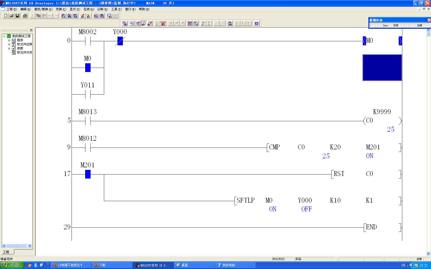

    改成向楼上所说的那样,在仿真中没问题,可下装到PLC中,PLC运行计数器就不能复位

    你是不是说在PLC中运行时,监控,没有看到计数器计到21的时候,有一个复位的过程是这样吗?
    还一直在计数?

    问下---你的C100记数是99999,怎么还有个“45”,45是什么啊?

    PLC运行时,在监控中看到如图,计数器超过20 ,M501也为ON,可是计数器RST 没有复位,计数器继续累加

    8楼  发表于: 2009-09-12 10:19
    新改的,和以前一样

    6楼的朋友,很抱歉你上述的分析我不能赞成
    9999是设定指,45是当前值,这一点应该不成问题啊

    搞不明白了,几个程序在仿真中运行的正常,可是装入PLC中,总是计数器不能复位,或有的指令不执行,是PLC的问题吧

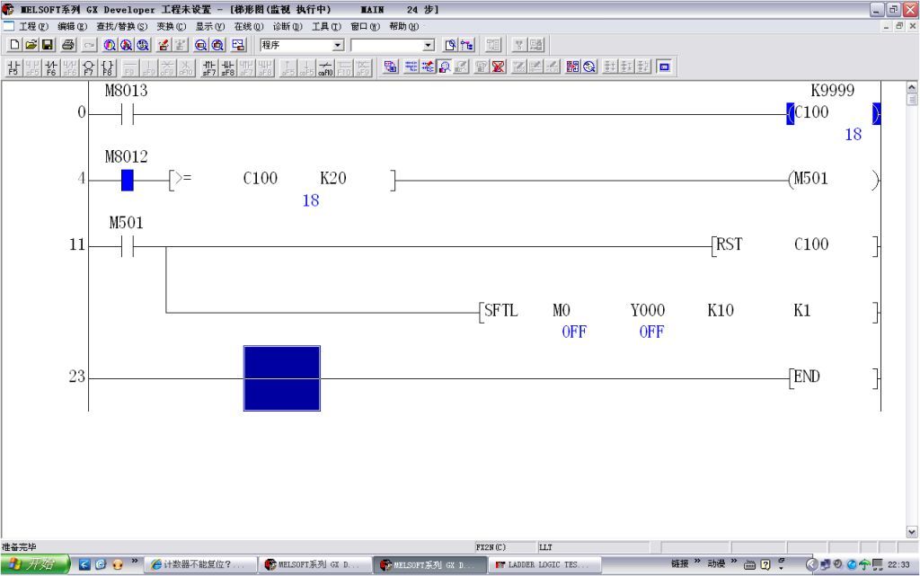

    11楼  发表于: 2009-09-12 19:07
    可能是M8012 的原因,
    仿真时用固定的200MS周期
    你可以用M8000代替M8012写到PLC里试试
    用你的程序
    我这里用FX2N,仿真和实物全部通过,测试正常
