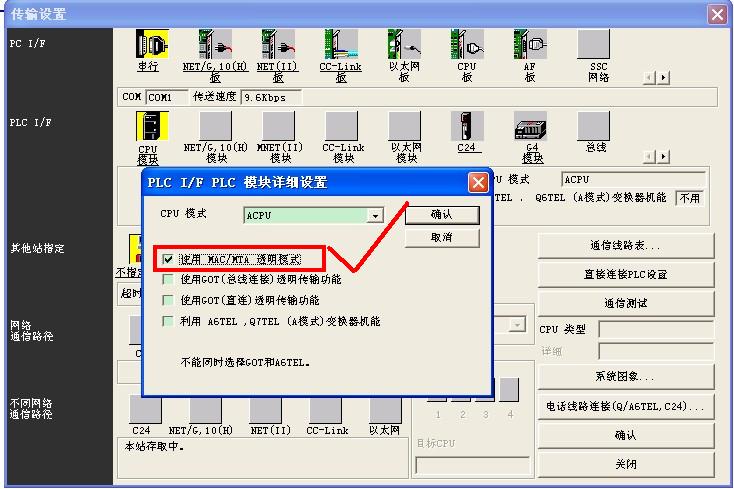

各位老大:
小弟有事一求:我电脑装的三菱PLC编程软件 GX Developer 8.52 (中文版)能与FX系列及Q系列的PLC连线,但不能与A系列的相连,小弟不知何故,今恳求各位老大帮小弟一把,小弟在此谢过啦。

不会吧,是不是你的通讯线有问题?

选择透明模式就可以了,见下图

我也碰到了这种情况,但是勾选那几个也不行

引用第4楼tomjiang于2009-09-12 12:30发表的 :
那就怀疑通讯线。

请问透明模式是什么意思 有什么作用 能否解释一下

谢谢各位兄弟,但还是不行啊,不知何故?

我的也是,
欧姆龙的软件有自动在线功能,三菱的软件没有自动在线功能,唉咋办呢,愁死我了

看看数据线,我做的数据线和A系列通信正常啊,
