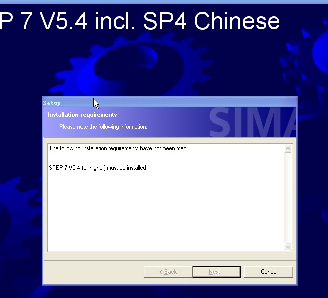

就点了:一次下一步
没有满足安装要求....
现象如下图
请教各位了
谢谢

先装STEP7_V54
STEP7_V54_SP4_Chin_PftW是升级包

多谢   800M的升级包   晕了

STEP7 V5.4 Incl SP4  Chinese 和
STEP7 V5.4 Incl SP4
都是完整的安装包,但是安装的时候要检测系统中是否装有STEP7,未装就不能直接安装。
解决方法有两种:
一.用CD_1\STEP7\Disk1里的SETUP.EXE直接安装
二.修改CD_1里的Setups.ini文件
Setups.ini文件用记事本打开后,找到[TERMS]行
Term1=Registry%%\HKEY_LOCAL_MACHINE\SOFTWARE\SIEMENS\AUTSW\STEP7\Version%%REGSZ%%=>%%5.4%%TermMessage1%%1
修改为
;Term1=Registry%%\HKEY_LOCAL_MACHINE\SOFTWARE\SIEMENS\AUTSW\STEP7\Version%%REGSZ%%=>%%5.4%%TermMessage1%%1
Term1=
就是把检测注册表的那项用“;”注释掉,再建一个空的检测项就可以了。
安装包要放在磁盘根目录

    3楼说的对,我就是招3楼的方法成功安装好了这个软件并且是中文的。源文件和解压的文件和安装路径,包括安装在那个盘的名称都不能有中文,这些文件要安放在一个根目录里,即一个驱动器盘里的同一个文件里并不能有任何中文名字,

    3楼说的很对,安装时必须先安装STEP7,然后才能安装其他的软件
