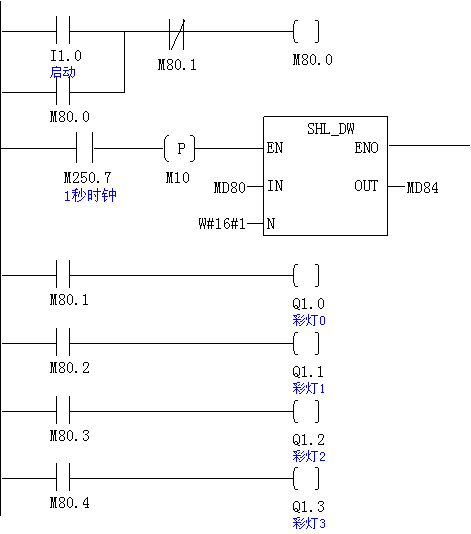

附件为一个彩灯闪烁的程序,本想在启动后,每隔1秒就会有一个灯亮起,但是试了很久也没有结果
彩灯共有32个
CPU :CPU314的
仿真时,彩灯没有输出.
想了很久也没有想出来问题出在哪儿了,请高手指点一下子,这个程式错在哪里.
谢谢.

请看这个程序错在哪儿
彩灯共有32个
CPU :CPU314的
仿真时,彩灯没有输出.
谢谢.
上面一个图传错了,重新传一个.
程序
是这个,请问错在哪儿

2楼  发表于: 2009-09-10 14:50
引用楼主qinjisen于2009-09-08 19:42发表的 请看这个程序错在哪儿 :
彩灯共有32个
CPU :CPU314的
MD84-->MD80

3楼  发表于: 2009-09-10 15:34
2楼很有道理,西门子的PLC不太懂,但这里的移位指令确实应该IN和OUT都是同一个操作数。

4楼  发表于: 2009-09-10 17:39
引用第2楼忽悠于2009-09-10 14:50发表的  :
MD84-->MD80
在此基础上将网络1的M80.0改为M83.0 。彩灯的输出点用MD80中的位对应控制。

5楼  发表于: 2009-09-11 10:12
移位指令输入和输出应该是相同操作数

7楼  发表于: 2009-09-11 13:42
原程序输出是有一个灯泡闪一下,为一个扫描周期.将md80改为md84.m80.0改为m84.0,灯泡就会连续亮起来

8楼  发表于: 2009-09-26 15:48
按7楼说的,也只是闪到m84.7就完了,以后的就不在显示了。

9楼  发表于: 2009-10-05 15:58
MD80的左移位是由m83.7->m83.6-> m83.5...->m83.0-> m82.7->m82.6->... m80.0
所以
1.把m80.0改為m83.7
2.,(用第一個程式)把m80.1改為m83.6

10楼  发表于: 2009-10-09 13:11
9楼的正解
