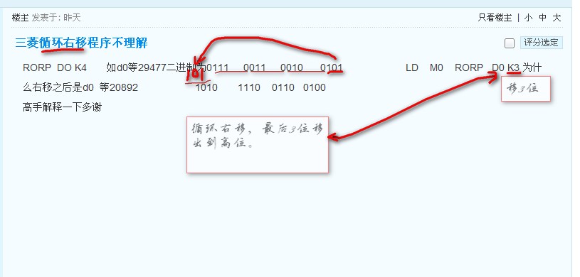

RORP DO K4 如d0等29477二进制为0111 0011 0010 0101 LD M0 RORP D0 K3 为什么右移之后是d0 等20892 1010 1110 0110 0100
高手解释一下多谢

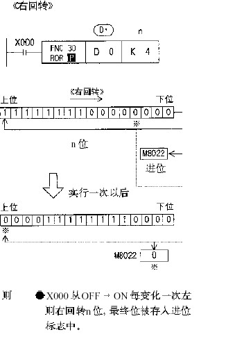

循环移位,你可以将这16个位,想象成一个圆,就好理解了!

LD M0
RORP D0 K3
程序应该是这样的吧!
M0每接通一次,RORP指令就将D0的值从左侧右回转3位,自然101就右回转到前面最高位去了!
