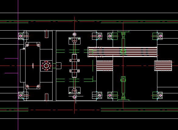

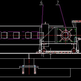

请教大家一个问题,我有个工程,主机大架上有10个孔,中心距都是500mm,上面有一个小车,用3.0KW减速电机带动,小车上有个销子,用油缸控制,我想让小车前进后退的时候正好到达这10个孔的任何一个,然后使销子能够对准孔插进去。请问该如何选择编码器。

这样看来小车的行程不过是5米左右,应该很容易实现。
编码器如何选型要看您的PLC是哪个系列?您想要将精度控制到哪个级别?

我的PLC是西门子s7200 CPU226CN继电器输出 还有个EM235模块
