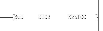

各位大虾,我想请问下以下这条指令是什么意思?用的是三菱FX系列PLC,谢谢!~

二进制转换成BCD码
源元件中的二进制码转换成BCD码送到目标元件中

BCD Source Destination : 把S指定软元件的BIN数( 0 to 9999 )转换为BCD码,结果存到D指定的软元件。
将 D103 中的数,转化为BCD,存到S100--S107中。S107高位,S100低位。

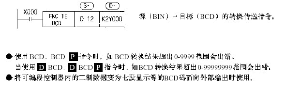

看看这个指令说明就清楚了!!!
下载积分:+1(sjm213) 热心助人,加分表扬

把D103的数据2#,转换成BCD输出到S100-S107显示出来
楼上回答的很详细了
