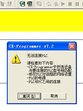

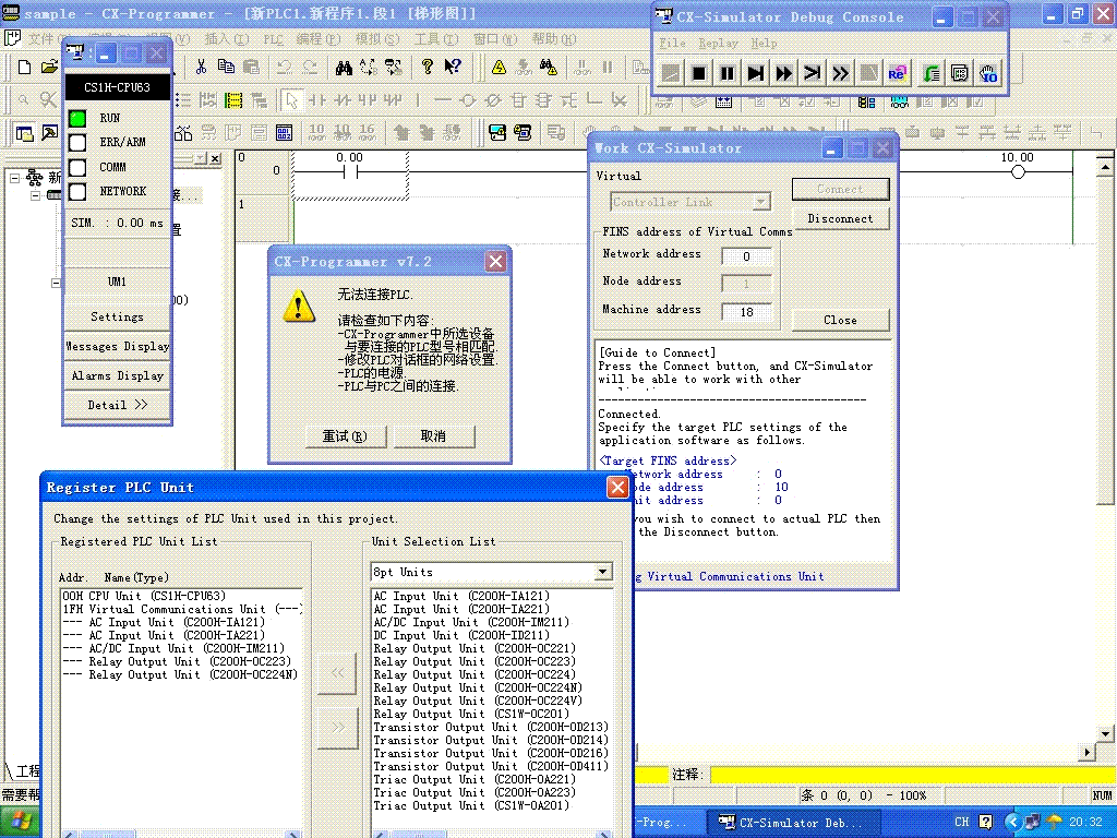

我的CX-Simulator1.8 与CX-Prongrammer7.2 进行在线模拟的时候老是出现错误,具体报错见图片
按照网上的解决办法弄了好久也不行,不知道咋回事?
CPU型号都已经设置好了,应该没有问题!
有哪位老师指点一下!
谢谢

在写好程序之后直接点它:

发表于: 2009-09-07 21:53
是啊 还是不行 老是提示相同的错误 不知道咋回事

发表于: 2009-09-13 00:11
我也碰到了同样的问题,重新按装CX-Simulator1.9版的,问题解决了

发表于: 2009-09-21 12:03
出现同样的问题,请高手指点!
