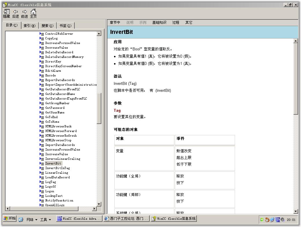

工控师傅们,我不清楚这个函数怎么用.复杂.上张帮助上面的图吧.

怎么这么小,看来要点下图片才能看的清楚了.我用过翻译软件,还是没解释的清楚.那位帅哥指点一下

InvertBit的意思是取反,例如对于M0这个点,当它是On的时候用InvertBit则其状态变为Off,当它是Off的时候则变成On,点击一次变化一次。相当于三菱的ALTP。
