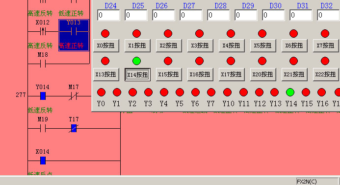

使用純軟體的方式來模擬PLC的動作
環境: VB+GPPW+PLC调试模擬器. ^_^
使用方法:
1 先開啟 GPPW
2 載入PLC程式
3 运行梯形图逻辑测试启动,即模拟运行
4启动VB对程序编译
5 运行VB控制PLC程序
動作:
可对X输入点进行按制,监控输入输出状态、D数值输入、输出显示。
目的:
方便同志们学习VB、三菱PLC的学习和程序测试。

使用純軟體的方式來模擬PLC的動作
環境: GPPW+PLC调试模擬器. ^_^
使用方法:
1 先開啟 GPPW
2 載入PLC程式
3 运行梯形图逻辑测试启动,即模拟运行
4 运行PLC调试模擬器
動作:
目的:
方便同志们学习三菱PLC的学习和程序测试。

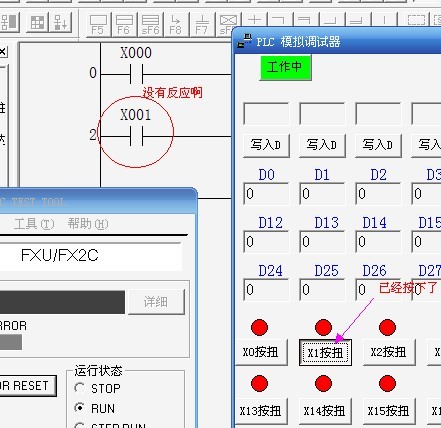

我的版本是GPPW8
下面是我仿真的图,请指教,看看问题出在哪里

9楼  发表于: 2009-09-08 23:56
PLC型號不對,與模擬器不符。
模擬器要修改。

11楼  发表于: 2009-09-09 22:19
改PLC CPU的代碼,底下是FX系列的。
''' FXCPU
Global Const CPU_FX0CPU = &H201                                         ' FX0/FX0S
Global Const CPU_FX0NCPU = &H202                                        ' FX0N
Global Const CPU_FX1CPU = &H203                                         ' FX1
Global Const CPU_FX2CPU = &H204                                         ' FX2/FX2C
Global Const CPU_FX2NCPU = &H205                                        ' FX2N/FX2NC
Global Const CPU_FX1SCPU = &H206                                        ' FX1S
Global Const CPU_FX1NCPU = &H207                                        ' FX1N
Global Const CPU_FX3UCCPU = &H208                                       ' FX3U/FX3UC
Global Const CPU_FX3GCPU = &H209                                        ' FX3GCPU
