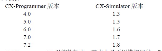

请问CX-Programmer 7.2用哪个版本的CX-Simulator?1.5的 可以吗 ?

如题,知道的说下。新手

解决了 不知道的也可以看看 !
