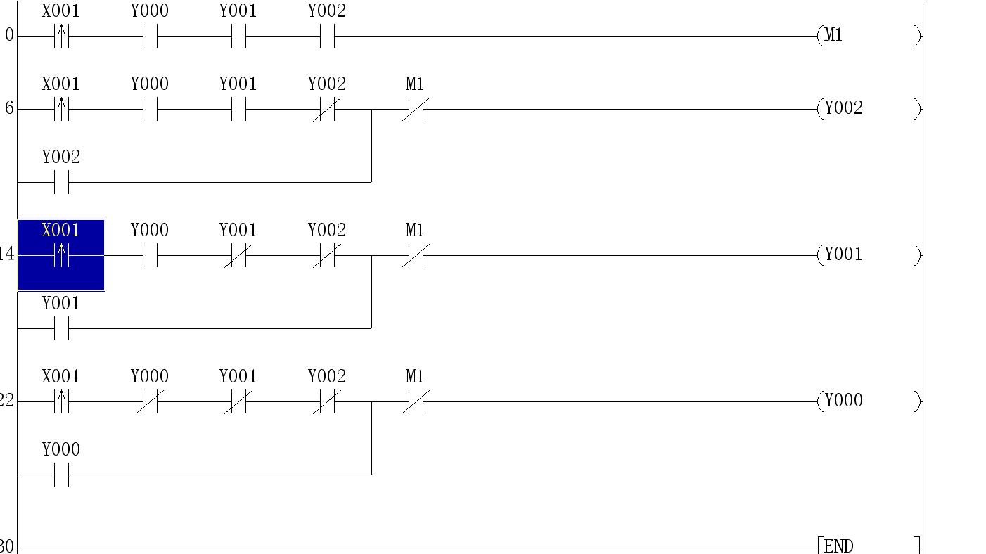

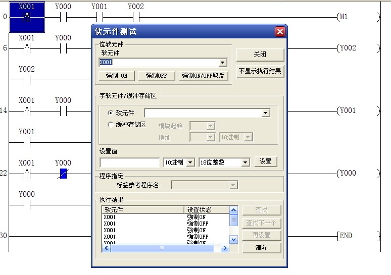

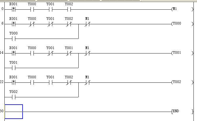

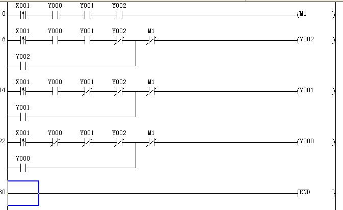

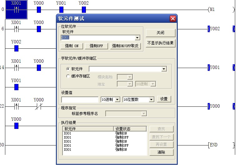

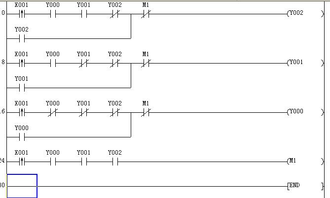

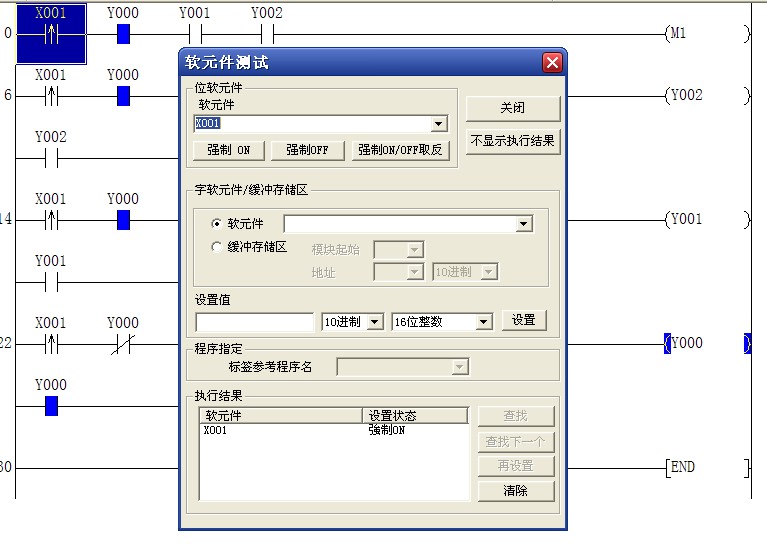

大家好:2楼的梯形图能实现一楼的功能,如果把2楼的梯形图改变排列后同样产生不同的结果,附上截图请高手指点。
图一:
  图二:
  图三:
  图四:

    2楼的程序实现不了1楼所要描述的功能!!!不信,你们可以防真试试看看啊!

    由于PLC的的扫描周期是MS级的...而我们的操作会在扫描周期以上..因此根本是不能看到上面的现象的.因此上面的程序是不能实现控制的要求的.试一下用触点比较的指令来做是完全可以达到这个要求的....

    二楼程序有问题,无法实现。第一次按X1,Y0有输出,第二次按X1,Y1输出,第三次按X1时Y2的输出实际是毫秒级无法觉察,同时当Y2一有输出就会使Y0.Y1.Y2同时复位,

    我怎么看也感觉二楼的可以实现啊。。。。当然,没实际试验。。。

    二楼的可以实现的 程序顺序不能错 因为涉及到一个扫描周期问题
    大家可以讨论讨论 一楼的要求可以用传统电路只用中间继电器实现吗?

    可以直接写到PLC里试试,有时仿真会跟实物有差别。因为仿真时固定为200MS扫描时间
    正因为是MS级的,所以要用上升沿指令。
    按下按钮,只接通一个扫描周期。如果按钮一直按着,下一个扫描周期会忽略这个按钮的接通状态。除非断开一次,重新接通。
    理解起来比较抽象,大家可以写几行程序,写到PLC实际试一下,就会看到效果了

    回复所有对2楼程序有疑问的朋友
    实物和仿真都能通过。由于PLC工作的特殊性,告诉我们不同位置的相同程序,会得到不同的效果。这跟继电接触器的理解是不一样的。

    2楼的程序本人仿真了一下,还是可以的,但是步序要正确,否则...............................
