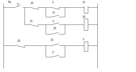

我现在手上有一个按钮开关,若干个中继电器 (DC 24V 2P 欧姆龙)一个电源和一个指示灯,现在想实现这样一个功能:按一下按钮,灯亮;再再按一下按钮,灯灭;然后在重复之前的动作,使得灯亮,灯灭循环进行。有谁知道他的电路图以及如何接线。

就是单个按钮控制启动停止嘛!很简单呀!

单按钮启停,

单按钮启停讨论了好多次,楼主可以去找找。

直接一个开关搞定,除非是想练习继电器电路
