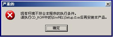

前言:有很多新手在安装
GX-Developer-7C 中文 三菱全系列PLC编程软件
GX-Simulator-6C 中文 三菱全系列PLC仿真,调试软件
出现以下问题:
QUOTE:
引用第75楼yanglinbo127于2006-09-26 09:05发表的“求助!”: 高手们!小弟遇到一些麻烦,请求帮助!我在安装GX Simulator6-C时,出现这样的问题:现有环境不符合本程序的执行条件。请执行CD——ROM中的EnvMELSetup.Exe安装本产品。我也看了上面的一些解答(回答25楼的问题,我也有过这样的经历,7C下载解压后在GX Developer Version 7下有3个文件夹EnvMEL、GX-com、Updete,你只有先运行GX Developer Version 7EnvMELSETUP.EXE,它自动会安装,等安装完毕然后运行GX Developer Version 7SETUP.EXE,根据提示输入序列号,安装就一切顺利完成。),可是我下载的GX Simulator6-C里没有EnvMEL文件夹,请问杨工,这个怎么解决啊?我特爱这方面!
以下是ymmfa 站长给出的回答
一, 要安装 GX Simulator 必须先安装  GX Developer
二, 要安装 GX Developer 必须先安装 EnvMEL\Setup.Exe
三,所以等你安装了 GX Developer 后,就已经有EnvMEL环境了,就可以直接安GX Simulator 了.
四,另外有两个文件夹"GX-com、Updete"里面的东西不要理它
另附上:以上软件下载地址:
http://www.ymmfa.com/bbs/read.php?tid-12796.html]
关于GX 6的仿真问题!
QUOTE:
我想请问您,我装了GX Simualtor6-E仿真软件,您说要先用编程软件然后再用GX Simualtor6-E仿真,我现在想问您,那编程软件是不是要安装GX Developer Version 7编程软件啊?
对的,是要先安装 GX Developer 再安装 GX Simualtor6
然后在 GX Developer 里  菜单栏 "工具"---->>点"梯形图逻辑测试"
PS:仿真前 请先按 菜单栏中的 变换-->>变换 将 梯形图 变换后 再进行测试
希望大家能把这个帖子顶上去,以免更多的新手提出同样的问题,让新手帮助新手!让大家帮助大家!
