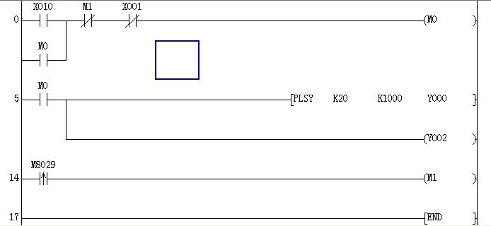

帮忙看看这个程序控制步进马达行吗?
wordcome
查看wordcome的
发表于: 2009-09-04 20:32
如题,谢谢~

可以的,我在plc上测试过了。

没有总是题

是可以转的

好像不行

到底可以不?

这个步进脉冲程序可以了,不过还要配合步进马达驱动器的解释度才行。例如:用360度来算,每1度需要多少个脉冲量,来驱动步进电机驱动器,再由驱动器控制步进电机旋转。

请问楼主,Y002在这里做什么用处?
wordcome
查看wordcome的
发表于: 2009-09-09 23:10
控制电磁阀的
