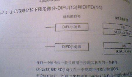

我想问一下,在手册上不是有UP上升沿指令吗,那怎么在软件上实现呢

试一下 DIFU 指令
见编程手册376页,上升沿微分DIFU和下降沿微分DIFD

你看错手册了,UP指令是CP1H使用的。

我看的就是CPM2A的手册啊。DIFU指令我知道的,它要用到辅助触点。

记得CPM2A系列没有UP指令啊。既然楼主看的是这个系列的手册,为什么不怀疑是手册的错误呢????

DIFU 在程序中是这样体现出来的,呵呵,和我当初接触时犯了同样一个错误!
