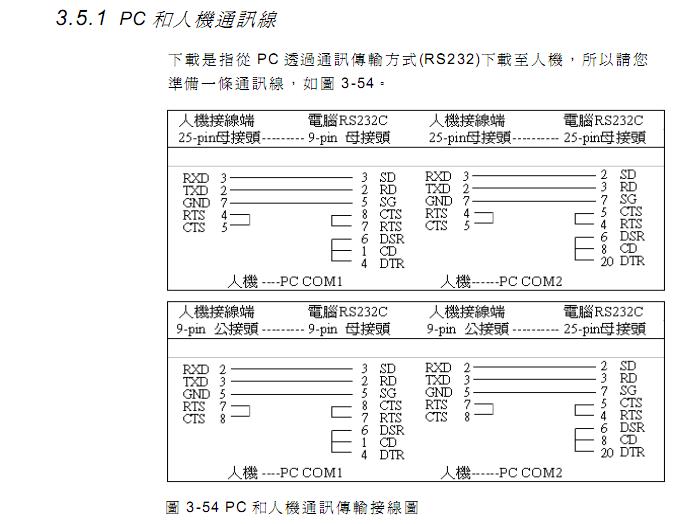

电脑与海泰克人机PWS1711-STN之间的通讯连接线那位大侠能告诉怎么自制吗?谢谢

可以自制的,电子元件店就有各种接口卖的,
