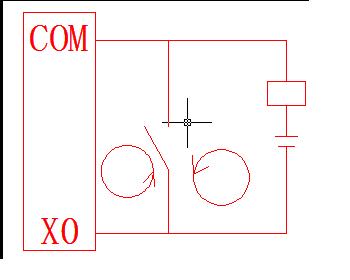

前几天,一个客户打电话给我。问我三菱PLC的输入点的问题,说了半天我终于明白了。他是想完成这样的功能:
但自动开关接通(即X点有信号时),驱动一个继电器,继电器上有灯嘛,可以直观的了解到哪个信号来了。但是又不想用Y点。
于是我想了一会,一时脑残了,没想出来。找了同事商量一下,提出方案说,直接把继电器串在COM跟X点之间吧。
第二天,电话来了,说这样不行啊,继电器线圈上电压只有7V,不够。我才想起X点里面是有电阻的,跟外面继电器会分压。于是让他在顶一个24V上去,电压变成了14V,太狠了。再加电源都可以价格输出模块了。算了,换方法。
后来在回家的公车上,想到了大学里学的戴维宁定理。详细内容想不起来,大致就是两个电源的独立工作。于是想在这里也用用。想到了附件中的连线方式。
客户一开始按这种方法干的,由于两个环流是反向的,电流过小使得X点无法导通
后来把24V电源的方向换掉就一切OK了。

可以用指示燈去與input並聯,也可以達到這功能。指示燈又便宜。
