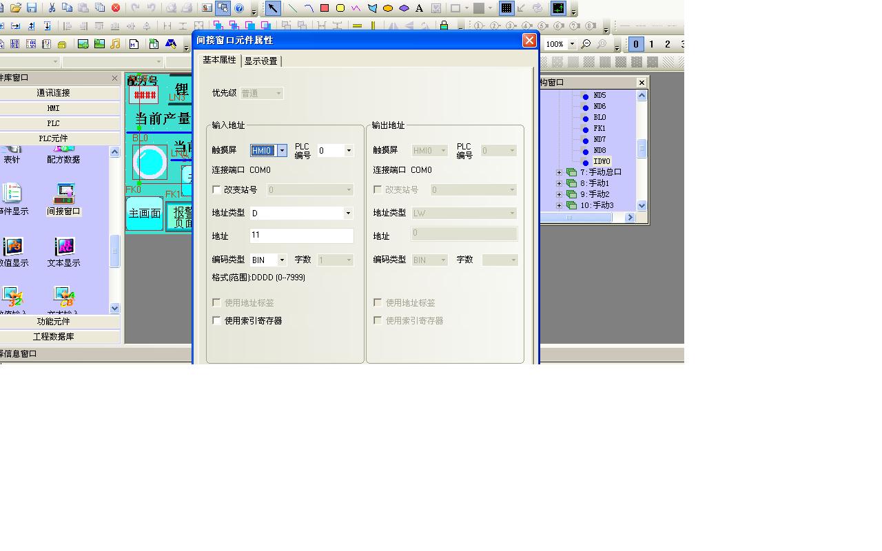

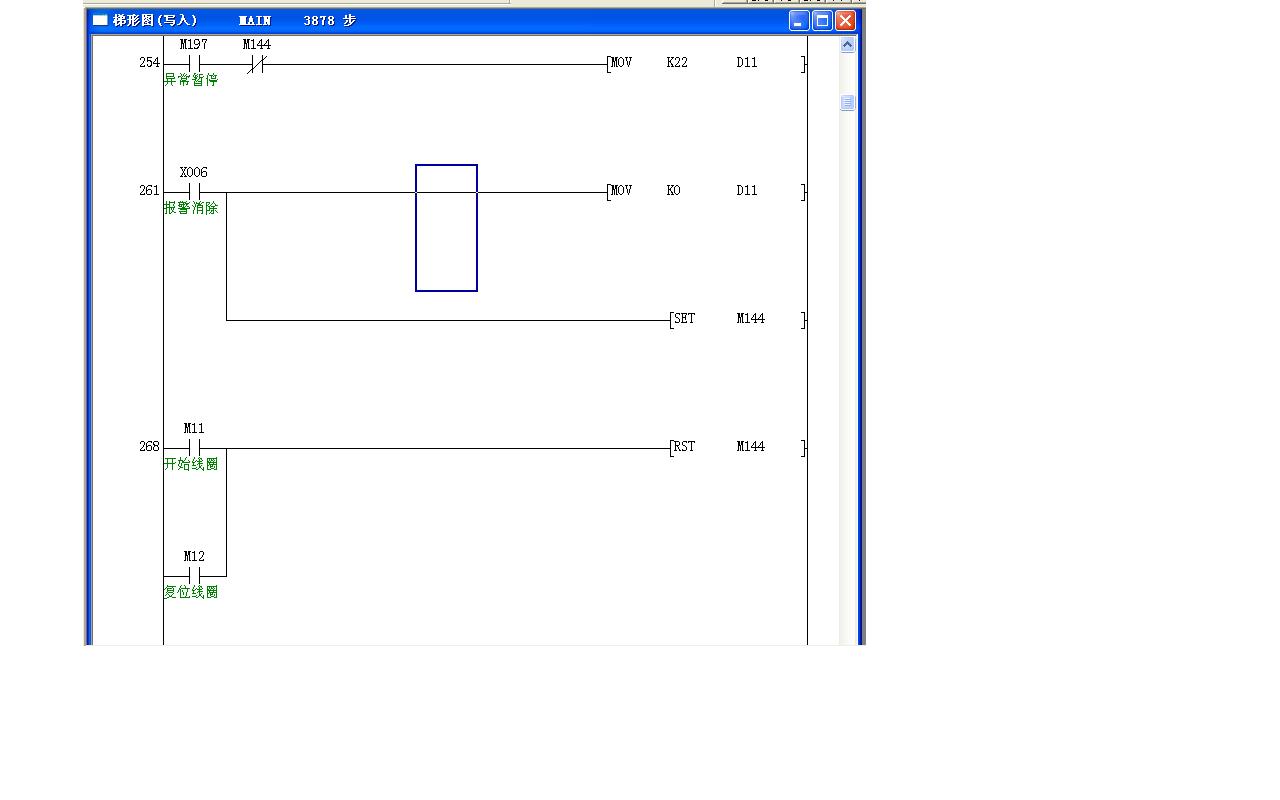

我用的是三菱的PLC EVIEW的屏 供你参考
欲实现 : 屏在自动画面时如果发生报警,屏自动弹出报警的窗口画面
做法:首先 在PLC内写程序:如图 PLC
接着 在自动画面内做一个窗口画面,窗口画面的属性如图2

PLC:
屏:

EVIEW的屏的画面切换可用一个位元件去切换他 在PLC程序里
