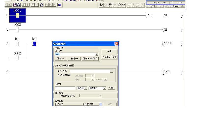

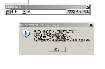

LD X1
PLF M81
LD X81
OUTM81
请问这样的程序有问题吗?  这样的程序会出现怎么动作
这样算重复吗?

1楼  发表于: 2009-09-01 19:58
有LD X81编写法吗?LD X81  OUTM81是多余程序

2楼  发表于: 2009-09-01 20:41
错了 是这样
LD  X1
PLFM81
LDX2
OUT M81
我厂储坯机有两处像这样的程序

3楼  发表于: 2009-09-01 20:47
LDX1 从ON到OFF,下降沿接通M81,
而X81  ON接通M81

4楼  发表于: 2009-09-01 21:20
没有问题。不过不科学。逻辑上有点乱。

5楼  发表于: 2009-09-01 21:41
有点双线圈输出的嫌疑,  应尽量避免

7楼  发表于: 2009-09-02 08:17
你這個是雙線圈。程序會以最後一個線圈的狀態輸出

8楼  发表于: 2009-09-02 08:21
引用第4楼libin520于2009-09-01 21:20发表的  :
没有问题。不过不科学。逻辑上有点乱。
不会就别出来丢人了。
那个程序一定有问题。PLC只执行后面M81的状态,前面的脉冲没用

9楼  发表于: 2009-09-02 08:31
是的,会有双线圈错误。

10楼  发表于: 2009-09-02 09:49
引用第2楼liubentuan于2009-09-01 20:41发表的  :
错了 是这样
LD  X1
PLFM81
LDX2
OUT M81
X1下降沿输出M81,X2立即输出M81。有问题啊,程序会双线圈。不过要搞清楚输入点X1,X2是什么,就容易理解了。做最好用X1PLF.然后ORX2.???、???

11楼  发表于: 2009-09-02 16:18
程序错误
以下是程序的仿真画面
