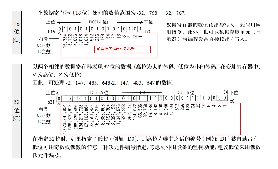

本人在自学三菱PLC,苦于很多基础知识不懂,所以一直没有进展,还请各位多多指教:
16位和32位,以及数据寄存器等有什么联系我也搞不清楚,还有下面这张图红框里面的是什么意思啊?

发表于: 2009-08-30 21:57
这些数字是指这个位的权,跟十进制里一样,比如十进制89,这8就代表8*10^1
二进制里10这1就代表1*2^1
