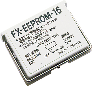

请问如何把程序罐道FX-EEPROM-4里面。

看说明啊,程序下载前先把EEPROM 上的开关放在OFF位置,下载完后放在ON位置即可,不过记住这个开关的一切动作都必须让PLC先断电

huanghmin您好。 你说的方法我都试过了还是灌不进去。我用是FXOPC-FXG/WIG。是不是我用的版本的事

没用过 会不会有密码的问题,或者PLC运行开关要关闭呢。

zyfzxh您好;1。PLC----数据寄(R)数据传送----写入
2。 选项---EPROM传送----写入
FX-EEPROM--4开关放在OFF位置。我用的版本是FXGPWIN3.3中文免安装版
是不是我的操作有问题?
