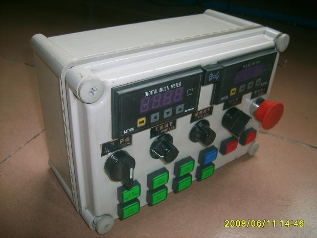

11楼  发表于: 2009-08-29 17:03
这么简单的事情干嘛要做得如此复杂?用一块0-10VDC或4-20mA的数显表不就可以了,市场上到处都有得买,便宜的几十块一个.给你一个奥托尼克思的多功能面板表型号:MT4W-DV-4N,价格200多一点.变频器输出0-10V接至表就可以了,表的供电电源是220V的.显示值的比例大小可以在表或者变频器参数里设定.   当然也可以用你说的,脉冲表加接近开关做,成本要高一倍左右.有很多专用这种测速的脉冲表买的,开孔一般都是90*45mm
