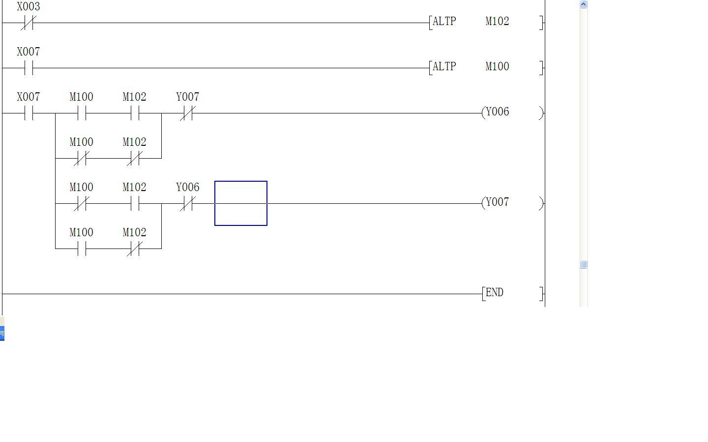

大家看看这个编程是不是有时候会同事被驱动Y6 Y7 呢 谢谢 有什么办法可以解决吗  现在的PLC已经没有了可以用的输入和输出了 谢谢 不管有没有 都要谢谢大家 请给一些建议或意见 谢谢 期待大家的 帮助   对了 X7和X3几乎是同时的 因为 X7外接一个计数器的 计数器的归零就是X3被驱动 谢谢

Y6 Y7 在程序中已經互鎖,還怎樣同時驅動呢!?

    同时输出可能性比较小.也可以在外部中继做一个互锁功能

    楼主直接说出用X3,X7控制Y6,Y7的工作过程,让大家来编一下,看谁更短一些。

    一般不会,你可用软件调试一下。

    就是不会,哪怕是Y6,Y7两个线圈得电的条件同时满足,也不可能有上述情况出现
    这是为什么呢? 大家难道都忘了,PLC的工作方式了吗?循环扫描,从上至下,从左至右
    所以就算假设会出现条件同时满足,你说哪个会先得电呢?

    呵呵 你们大家都没理解 我也没说清楚 不好意思 我在现实中就有会同时的 但是只是瞬间的问题

    是有可能同时输出的。这样的问题是比较多的。有的时候M本来就没输出。但是对应的Y就是有输出。这样奇怪的现象见多了。关机再开就好。

    外部硬件条件 有  2个24V多脚继电器    预置式电子计数器1个  PLC是FX1S-20MT的其中只有X3 和X7  Y6和 Y7
    X7驱动一个继电器来驱动计数器数数    计数器到达数值就会在输出端接通且同时驱动另一个继电器  然后这个继电器驱动X3且复位计数器  这个是外部的动作其余就是内部PLC的 如图中的  但是大家要明白的是这个Y6和Y7 的动作是这样的要求 计数器设置双数的时候是  6 7 6 7 6 7   7 6 7 6 7 6   6 7 6 7 6 7    单数的是 6 7 6 7 6    6 7 6 7 6   6 7 6 7 6     但是我的这个在实际中会用同时驱动Y6和Y7 的时候 虽然只是一瞬间 但是影响了 好多动作 谢谢
    大家谁有好的 意见和建议  多多的讨论 要是有合适的 会给予高分奖励的 是用我自己的 这个我可以想站长说明的 谢谢   在我这个里面最大的弊端就是 X7和X3是不能分开的 谢谢 所以就会出现瞬间的双驱动

    不是M的问题 我在监视条件下 他们都有动作的  还是我说出来 这个问题吧  就是在X7和X3同时的时候 就会出现的 问题是怎么能解决呢 或是用其他的办法 这个PLC是F1S-20MT的  条件的限制 呵呵 我自己认为就是 X7和X3同时的时候会出现 M100和M102驱动的时间问题 就会有同时驱动的情况 了 呵呵

    当然有可能,你把第一行跟第二行换一下就好了.

    我认为5楼讲的是对的。
    同时输出是否是外部执行元件的响应问题?
