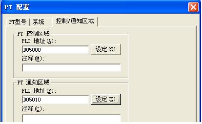

下载触摸屏操作手册,编程软件,在编程软件画面中PT设定中设定 如图:

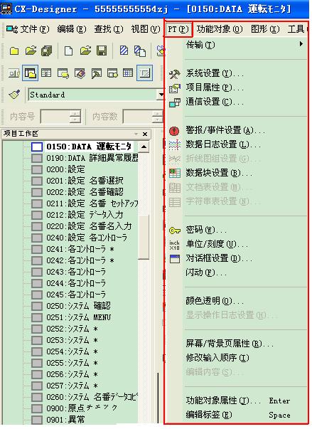

3楼 我没找到你说的“PT配置”选项 你看我的截图

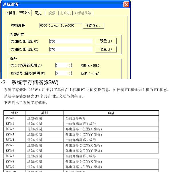

SORRy!把NS看成NT系列了 ,我用NT较多,NS少点,不过看资料里面显示如下:
在CX-DESIGNER中
设定应该一样 ,你看看 !
希望能有所帮助!
