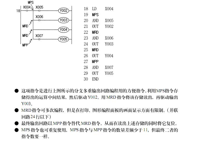

FX-0S不支持incp,ldf,ldp,等指定在应用中怎么办.?

LD X0
PLS M0
上升沿可以这样做
LD X1
PLF M1
下降沿可以这样做的

脉冲输入可以这样写:
LD X0
MPS
ANI M0
OUT M1
MPP
OUT M0
当X0输入变ON时,M1状态ON一个扫描周期。

我觉得二楼的不对吧!!你的指令是做这个用的,请看图

引用第4楼易志刚于2009-08-26 10:17发表的 :
只是取得一个扫描周期的ON而已
