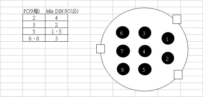

PLC 三菱FX2N下載線-自製(絕對可用)

十分感谢 我自己按照你的做了一个可以通信上但是下载速度好像比较慢哦 我做得比较粗糙。会不会受影响?
