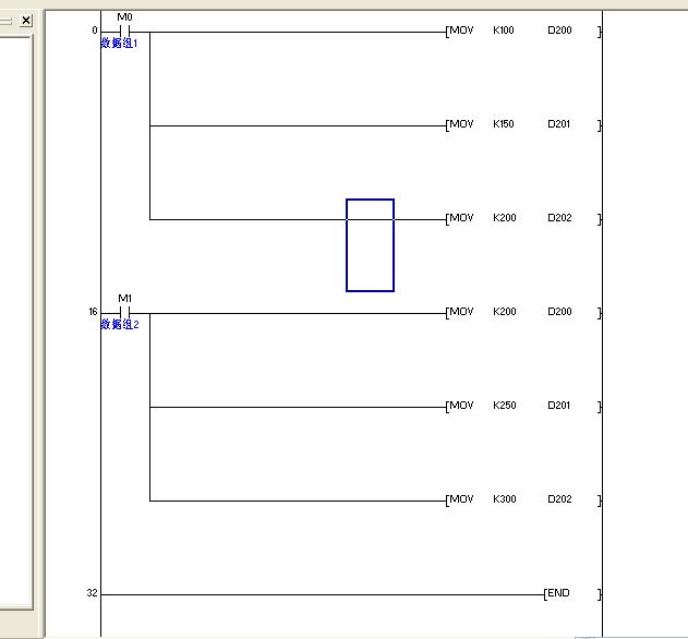

设备 需要 用到几套不同的参数  程序改怎么写????????          我的 设备中 需要用到几套不同的  参数,,为了 客户的 方便 和体现 自动化 的完美性 。。
我想 存储几套 参数在 HMI PLC中。。。客户需要时 只需要 自己 调用就 OK 了  不必要重新设置。。。。
想知道 这个功能该怎么实现????????????????
设备是 灌装机器。。。随着 灌装时间 和 剂量的不同 有时 会 调整 相关参数 。。。如果  每次重新 设置  很不方便。。所以要求 吧 客户用到的  参数 。。
存储到 设备中  需要的 时候只需要 在HMI中 的相关画面  自己选择 调用 就可以。。。。

看你用的什么HMI,这个功能一般叫做配方功能。
做在PLC中也可以,划出一块内部存储区域供程序不断调用。

这个是最基本的功能,没什么大不了的。也就是要搞20种型号。每种型号有马达的位置参数。看我的精华帖子就明白了的。

基本上一个MOV传送跳转就可以搞定了

这位是在说笑话了.估计你是没编过这样的程序.所以才会说出这样的话.实在是好笑.

是做的第1,2,3,4套参数直接在触摸屏上选就可以了

这个很简单,你可以参数设定后,进行调试。调试OK后,存储在PLC里面,比如你需要程序1的时候,你就把这个程序参数调出来就好了

本来就是这么简单啊。   是你想复杂了。 别把人家当菜鸟。

看看这样可以不。
