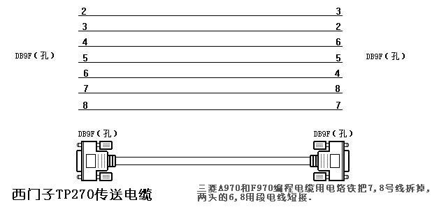

三菱A970触摸屏编程电缆对应产品型号(AC30R2-9SS)
西门子TP270触摸屏编程电缆对应产品型号(6ES7901-3CB30-0XA0)
以上两个系列触摸屏编程电缆希望高手能提供电路图

描述:电路图
百分百能用,不过西门子用比较慢,建议用USB的.三菱够快的了.
