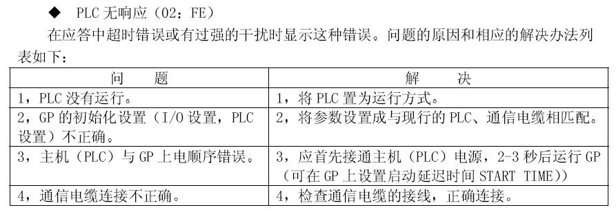

本人用三菱FX2N PLC与PROFACE GP2301连接时,开始是出现2WAY ERROR,然后是PLC not responding。
这是什么一回事啊?谢谢了!

看是 02 :FE 还是 02:FF

是PLC not responding(02:FE)
这个是什么一回事啊?谢谢!

02: FE 多数是PLC 或是 HMI 的通信设置问题。
有时候, 电缆连接错误也可能导致。

我的通信电缆应当是好的,下面是我Touch screen的设置。请你们帮我看看,谢了!
SET UP I/O的设置是: Touch operation mode: 2 points
                                       Syetem reset mode     : ON
                                       Contrast seting             :ON
                                        Brightness setting      :ON
                                        Use touch panel after backlight bunout :ON
PLC setup menu中1:1 PLC Setup是:System area start dev: D
                                                                        Start adr                         :0
                                                                        Unit No                           :0
                                                                       system area read size  :0
                                                                      reset GP on write data   :off

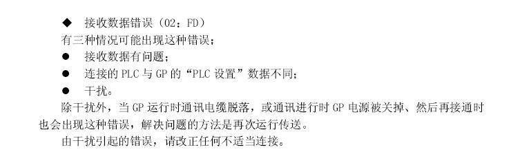

刚刚我重新上传了TOUCH SCREEN的程序,SCREEN下面出现RECEIVEDATAERROR(02:FD)

是PLC的型号选择问题,(FX2N与FX0N)然后是PLC的程序中的通信规格设定。PLC程序前应有
M8000    MOV HE09E D8120(在ZYFZXH的资料中有说到,联接是: http://www.ymmfa.com/read-gktid-23475.html
